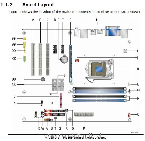

Kot prvo si pripravi plato z minimalno konfiguracijo: CPU s hladilnikom+ventilatorjem in samo eno palčko spomina (1GB, 2GB ali 4GB). Grafiko uporabi že integrirano.
Izštekaj vse dodatne PCI/PCIe kartice, vse SATA naprave, podatkovne in napajalne konektorje in vse USB priključke.
Ne pozabi preveriti, da imaš poleg glavnega 24-pinskega napajalnega konektorja priklopljen tudi 4 pinski kocka 12V konektor za CPU. Brez slednjega tudi ni slike.
Ravno tako preveri, da imaš pravilno priklopljen reset kabelček na front panel konektorju (črka V na pripeti sliki plate). Še najboljše, da ga kar iztakneš.
Izštekaj 230V~ napajalni kabel in stisni tipko za vklop, da se razelektrijo vsi kondenzatorji.
Z V-metrom izmeri 3V baterijo CR2032, ki je pri PCI Express x16 modrem konektorju. Če je manj kot 2,8V jo preventivno zamenjaj, ker ne bi bilo prvič, da je ona vzrok, da plata ne štarta.
Če je baterija ok potem naredi pravilni ClearCmosa:
(Izštekaj 230V~ napajalni kabel in stisni tipko za vklop, da se razelektrijo vsi kondenzatorji.)
Nekje na sredini sata konektorjev imaš (BSC) BIOS Setup Configuration konektor (črka T na pripeti sliki plate), ki ima 3 funkcije:
1. Normal, kjer sta kratko sklenjena pina 1-2
2. Clear-Cmos, kjer skleneš pina 2-3
3. Recovery, kjer mostiček popolnoma odstraniš
Prestavi jumper na 2-3 in počakaj cca. minuto, boljše dve.
Prestavi jumper nazaj na 1-2, priklopi napajalni kabel in vklopi PC.
Če še vedno ni slike potem:
Na nek manjši USB ključek (če kje najdeš 1 ali 2 GB bo dovolj, ki naj bo prej formatiran v FAT32 ali FAT16 datotečnem sistemu) skopiraj zadnjo verzijo biosa, TC0048P.BIO.
USB ključek vstavi v enega od usb konektorjev na zadnji strani.
Odstrani mostiček BSC konektorja iz pozicije 1-2 in ga odloži na mizo.
Priklopi napajalni kabel, vklopi PC in upaj, da bo bios procedura, če jo je še kaj ostalo in ni v celoti povožena, začela brati TC0048P.BIO datoteko iz USB-ja in sprogramirala bios v celoti.
To traja nekaj minut, zato si vzemi čas cca. 5 minut, da ne posegaš v PC. Lahko se zgodi, da bo na koncu bodisi kak vzok/beep ali pa poblinkala kaka ledica.
Skratka po 5-ih minutah lahko potem izklopiš PC, daš mostiček nazaj v pozicijo 1-2 in vklopiš PC.
Upaj na najboljše.
Bolj podrobna navodila.
Če nič od zgornjega ni uspešno, lahko poizkusiš še tole sandokan varianto (A ali B na sliki), ki sem jo opisal na Slo-techu (@Duhec).
Vsekakor poročaj.

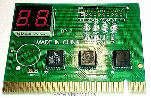

Kot da bios procedura štarta in se ustavi/zablokira pri nekem internem testu komponent.
Dobro preglej (najboljše z lupo) vsak čip, posebno male čipke na plati, da nima kakšne mikroskopske luknjice/poškodbe.
Sposodi si (lahko ti tudi jaz) PCI BIOS POST error codes testno kartico, ki ti bo pokazala na kateri hex cifri se zadeva ustavi in boš iz dokumentacije za to plato v poglavju "4.5 Port 80h POST Codes" iz spiska vseh hex kod za ta bios lažje detektiral napako.

Z lupo ne najdem nobene poškodbe. Še enkrat bom preveril zapis biosa na čipu, če ga nisem z lotanjem pregrel. Je pa zanimivo, da je čip velikosti 8MB, bios pa je v .bio obliki datoteke velik nekaj čez 9MB.
Ker večkrat popravljam kak računalnik, razmišljam, da bi kupil poceni verzijo te testne pci. Kitajske so pod 5€, na kaj naj gledam pri nakupu, oz. V čem pomembnem se razlikujejo?
