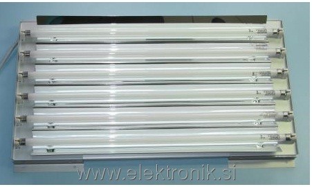

Pred časom sem naredil dve večji osvetljevalni enoti za sitotisk (1100x700mm) - 540W in 400W. Zaradi debeline filma je morala biti svetloba precej močna. Za izhodišče sem vzel T5 modre sijalke (430nm) z razmikom 65mm. Vsaki sijalki sem dodal visoko odsevni parabolični odsevnik. Stranka je bila z delovanjem navdušena. Če koga zanima lahko poiščem slike, kako je zadeva ispadla. Zadevo sem preizkusil tudi za izdelavo tiskanin. Potreben čas osvetlitve cca. 60s.

Zadeva z T5 sijalkami je izgledala podobno kot je na spodnji sliki, le da je bil precej večji modul.

Dodal bi še to, da je glede na karakteristiko delovanja pametno narediti cca. 3 min predgretja (luči vklopljene), sledi izklop, namestitev maske s filmom in ponovni vklop preko časovnika.
Za manjše formate cca. 500x120mm zadostujeta dve sijalki z odsevnikoma. Cenovno pridejo materiali dokaj ugodno (ispod 40EUR) za učinkovito in hitro izdelano napravo.
