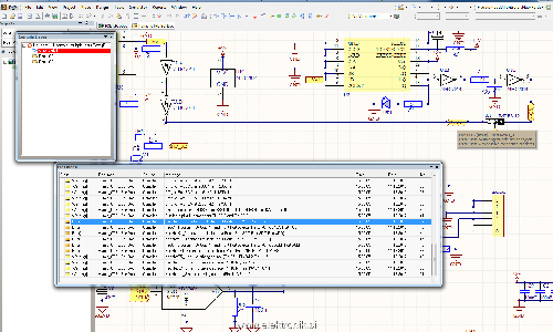

Pri prevajanju javi napake tvoja shema, in sicer pri portih. Za tvoj namen je dovolj, če uporabiš namesto port kar net label in jih lahko poimenuješ enako, da se med seboj povežejo.

Bom poskusil....Hvala!!! Applause
