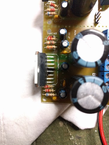

Imam problem in sicer sem vse priklopil kot je pisalo na načrtu za brutus, ko pa sem vklopil napetost se je pri čipu pokadilo (6 in 8 nogice so črne). Kaj bi bil lahko problem. Napajanje imam izvedeno z kitom sveta elektronika in transformator sem naročil pri njih za brutus. Funkcija za mute/standby sem imel stikalo in je bilo na mute ampak je to vseeno naredilo.
Hvala za pomoč.

Po opisan sodeč, bi rekel da si imel nekje tam nek tujek (košček spajke, žice, ...) Kako se pa sedaj obnaša? (brni, ne dela sploh, kuri varovalke,...) Preglej in očisti , če ti je kako vez odneslo na pcb. Slike so seveda dobrodošle.

Ko je enkrat to naredilo, potem nisem več priklapljal. Vse drugo je videti celo. Sedaj edino gledam v načrtu kaže na 2*27V napajalnik meni pa so poslali 2*28V ampak mislim da zaradi tega nebi smelo to narediti.

S spodnje strani je pcb OK? Preden karkoli prikljaplas, obvezno montiraj hladilnike. Glede napajalnika, bi moralo biti ok (28V*1,41=39,48).
