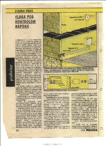

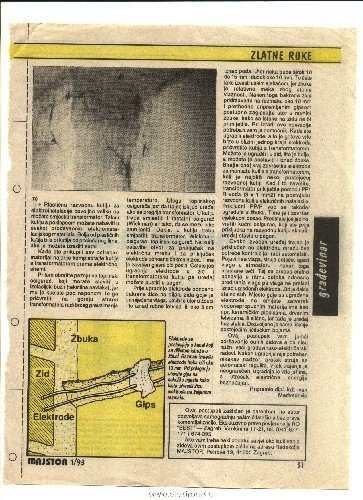

Ker še ni pajčevine in še danes ko sem iskal,sem to našel.Čeprav prej bi moral,pa nisem našel.Prilagam to skenirana stran.Ne vem pa če je dobra ideja.

PrispevekObjavljeno: Ned Apr 15, 2007 10:42 am    Naslov sporočila:   Odgovori s citatom
To, kar je Andrej objavil, ima rep in glavo. Nisem pa prepričan, da ima zadostno moč. Gretje sten je pri vlagi vedno učinkovito - vsaj kondenz lahko prepreči.

PrispevekObjavljeno: Ned Apr 15, 2007 11:21 am    Naslov sporočila:   Odgovori s citatom
Nisem poskusil,ker nimam vlažne zidove.Namesto da bi to,sem raje lotil gradbeno delo in zdaj ni več vlage.Ker ni bilo hidroizolacijo.
