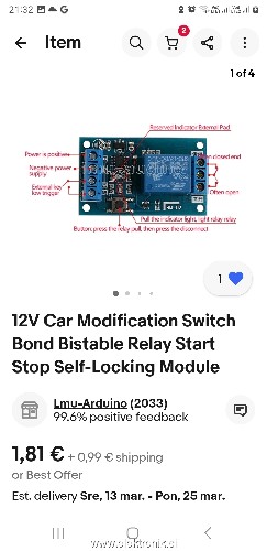

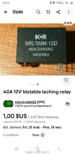

Danes sem naročil še en rele... lahko kaj s tem naredim/si pomagam?
 Velikost datoteke:  428.23 KB

Bosty_23 je napisal/a:
Lahko ga spraviš za kakšen drugi projekt. Mislim, da imaš napačno predstavo o bistabilnih relejih, ti ne delujejo enostavno tako, da bi jih vklapljal in izklapljal s tipko brez dodatne elektronike ali relejev. Za vklop in izklop se mora na tuljavi obračati plus in minus. Tuljava releja se vklaplja kratkotrajno ni namenjena, da bi bila dlje časa pod napetostjo. Izklopi se lahko tudi zaradi tresljajev, kar v tvojem primeru med vožnjo se lahko zgodi. V bližini takega releja ne sme biti magnetov ali ustvarjanja magnetnega polja.

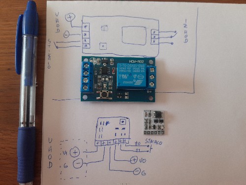

PrispevekObjavljeno: Pon Mar 25, 2024 8:21 pm    Naslov sporočila:   Odgovori s citatom
Dubu module, vezave pinov izpisal... jutri preizkusim...
 Velikost datoteke:  3.42 MB
