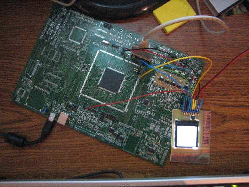

PrispevekObjavljeno: Tor Feb 24, 2009 1:20 am    Naslov sporočila:   Odgovori s citatom
MarE69 je napisal/a:
Je morda kdo kaj ustvaril s temi platami?
Končno mi je uspelo povezati Rowley-a+JTAG-Tiny+LPC2468. Rezultat je v priponki. Displej je od nokie 6100 oz. 6610.
Video pa tule.
 Velikost datoteke:  3.45 MB
 Pogledana:  35 krat
Odsoten Poglej uporabnikov profil Pošlji zasebno sporočilo AIM - AOL Instant - naslov MSN Messenger - naslov
nakamichi
Pridružen-a: Pon 21 Avg 2006 18:51
Prispevkov: 845
Aktiv.: 3.68
Kraj: Nova Gorica
PrispevekObjavljeno: Tor Feb 24, 2009 1:32 am    Naslov sporočila:   Odgovori s citatom
Lepo, plata je pa res spektakularna Shocked Kaj za eni spartani pa gredo sem gor?
