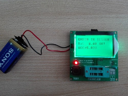

Kitajčka na sliki (GM328A) sem uspešno skuril, z meritvijo nabitega kondenzatorja. Nabavil nov procesor ATmega328P (smd TQFP32), ga zalotal na plato in dodal še ISP konektor. S pomočjo Ponyprog serijskega programatorja poskušal sprogramirati pa po uspešnem programu displaj ni pokazal nič.
Verjetne napake so:
napaka pri programiranju (način, program)
napačni firmware (lahko tudi glede na LCD)
Če ima kdo pravi firmware in stestiran AVR ISP programator bi prosil za pomoč.
Hvala in L.P.
Zoran

ZoranB je napisal/a:
In kateri firmware si dal gor?
Mislim, da boš pravega našel tukaj, mega328-GM328, v ReadMe.txt imaš nastavitve Fuse bitov.
Se pa lahko oglasiš v Grosuplju in sprogramirava.
Hu šele sedaj sem videl, da je ZoranB tole objavil lani aprila Brick wall .
No kakorkoli, mogoče bo pa povezava prišla komu prav.
