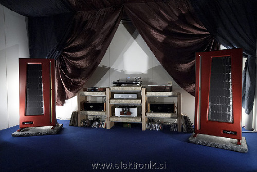

Par postov nazaj sem napisal, kako vpliva na zvok finožičnat kabel in žica polnega preseka- to upoštevam pri vsakih zvočnikih in na bas dam fino licno, na srednje in visoke pa debelo, včasih samo eno večjega preseka. Za TW je super UTP parica.
Prilagam sliko zame najboljšega sistema v Minhnu- pa je bil z ceno parkrat nižje od najdražjega! Gre za magnetostate z ribonom ob strani:
