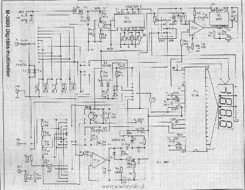

Tukaj te morem popravit... Napetost je tista, ki požene tok. Merilne napetosti na ohmskem območju digitalnih multimetrov običajno ne presegajo 200mV. Na "diodnem" območju pa so te napetosti od 1.5 -3V.
P.S.
To lahko vsak, ki ima dva multimetra tudi preveri.

Digitalni:
Eumig - 2,4 V (1mA v kratkem stiku ko piska)
M3900 - 2,7 V (1mA v kratkem stiku ko piska)
Analogni:
Microtester 240 - 2,9 V (18 mA v kratkem stiku, ne piska, ker nima s čim) baterije 2,92 V (stare par let)
V Unimerju pa nimam baterij Whistle

Brane daj preklopnik na ohmsko območje. Podatki iz navodil so drugačni. Poglej 16-to stran.
Načrt
