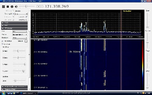

S tem SDR ključkom sem ujel neke frenkvence in me zanima, kaj so te freklvence, pomojem nekaj digitalnega.

Dodaj še zvok enega od teh signalov.

Sliši se neko prasketanje, podobno kot stari tiskalnik, da bi se nekaj na hitro ven izpiovalo. Definitivno neka digitalna modulacija.
Imam pa priključeno staro kombinirano VHF UHF TV anteno.

Tukaj je v prinponski zvok, kako se sliši.

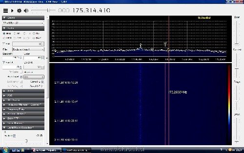

Na tej sliki je pa možno frekvenca od DAB radia. Sem pa preveril, če bi to bila kaka motnja ključka, samo ni, ker sem anteno izključil, in potem je to izginilo.

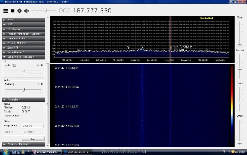

Tu je še pa ena čudna frekvenca nekega radia

Najverjetneje so to reševalci. V Ljubljani so par MHz nižje...

Zanimivo je to, ker sem na enem drugem računalniku naložil original programsko opremo za ključek in tam ni našlo nobenega DAB radia. Govorijo pa vse v angleščini. Modulacija je pa WFM. Zaznava pa ime radia 6m.

Sliši se kot kaka telemetrija.

Darko se ti hecaš?
Jaz slišim "Ona ludo voli, ona ludo pati,........., ona voli........).
Hm, @damjango, ujel si neke frekvence ali pa se te frekvence malo zmešajo v tvojem SDR sprejemniku, glede na širokopasovnost sprejemnika lahko vidiš marsikaj, mnogokrat tudi tisto kar dejansko ni v zraku ampak rezultat mešanja v SDRu.
Vprašanje, kaj bi slišal, če bi uporabil NFM?

"Čudna frekvenca nekega radia" bo najbrž signal iz kabelske.

Mogoče bi bilo lahko, da bi bil to zvok kakega analognega TV kanala na VHF, samo neverjamem, ker pomojem več teh TV kanalov nikjer več ni.

Na 170,6MHz ima elektro Maribor MOTOTRBO repetitor (vrsta modulacije 7K60FXE). Lahko da si poslušal to, če nimaš skalibriranega VCOja.
Analogni zvok pa rad pride iz slabo oklopljenih kabelskih sistemov.
