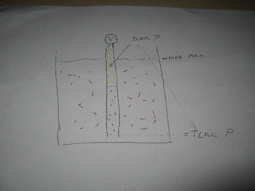

Ker imam tudi jaz namen urediti prikaz nivoja olja na malce boljši način (da ga bom lahko spremljal oddaljeno, sedaj imam vrvico, plovec in utež), spremljam to temo.
Od vseh principov mi je trenutno najbolj všeč izvedba s potopljeno cevjo in tlačnim senzorjem (MPX ali kaj podobnega) na vrhu. Za lokalni prikaz lahko na to cev privijačiš tudi čisto navaden manometer in ga označiš na skrajnih legah kot prazno/polno. .

Da jaz bom naredil najprej za olje.
Princip sem na hitro narisal v prilogi.
Tlak tekočine na dnu posode (rdeča barva) naj bi bil enak tlaku zraka (rumeno), v zaprti cevi. Na vrhu pa je manometer (ali pa neki drugi senzor), ki meri ta tlak zraka (oz tekočine na dnu posode). na narisanem je maksimalni tlak. ko nivo upada, se manjša tudi tlak.

Zrak se raztaplja v tekočini. Tako da se signal senzorja na vrhu cevi počasi odpelje. Ta takšna varianta deluje dolgo časa, ji dodaš akvarijsko pumpo, ki v cev dovaja zrak. Dovolj je čisto malo, tako da vsakih nekaj sekund spodaj pride ven en mehurček.
Tako lahko meriš nivo v poljubni svinjariji, ne samo v čistih medijih.
