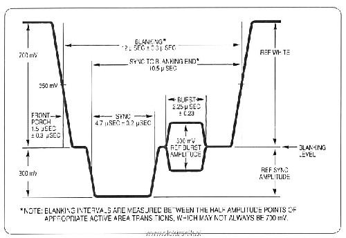

Aktivna slika analognega video signala ima nivoje od 0V (črna) pa do 700mV (bela). Nivo horizontalnega sinhronizacijskega impulza je pa na -300mV.
 Velikost datoteke:  103.29 KB
LP, Aljoša
