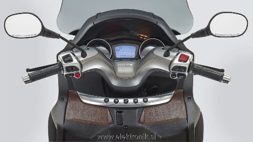

okrogle tipke pod balanco... samo eno odprtino imam prosto in tu bo original stikalo za ledice.... navdušil.... kaj pa vem... verjetno sam... vsako vozilo ki sem ga kupil ima kako predelavo Wink

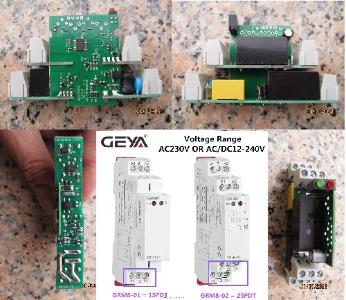

Jaz sem nabavil take bistabile, razdrl pa sem dvojnega za vpogled sestave.
 Velikost datoteke:  1.88 MB
 Pogledana:  16 krat

evo.... danes sem še enega releja probal, ki pa na žalost ne deluje.... počakal bom še 3 naročene releje, drugače pa bom primoran kupit zgoraj omenjenega, ki mi
dimenzijsko ne ustreza. pa bomo že kako

Kolikor sem uspel spremljati bi ti moralo ostati večje vezje s sponkami in relejem katero opravlja funkcijo bistabila. Ti morda to ne deluje?

Tega sem 2 uničil....
Ne deluje mi z tranzistorji...

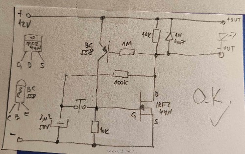

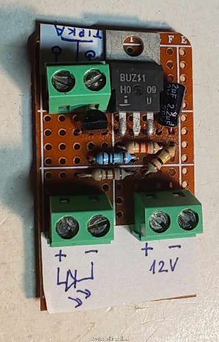

Ker si v skoraj dveh mesecih še vedno brez tega enostavnega vezja, sem po spodnji shemi praktično preizkusil delovanje. Deluje!
Povezano kar na protoboardu 50x30mm. Very Happy
Video poglej tukaj.
Če si še interesent, lahko vezje dobiš. Lahko se mi oglasiš na ZS.

Me pa zanima koliko se kaj tole greje, ker naj bi tole gorelo recimo včasih tudi 4ure? Ter do kakšne amperaže tole vezje zmore?
Ravne
Prispevkov: 193
Aktiv.: 2.61
PrispevekObjavljeno: Čet Apr 04, 2024 9:30 am    Naslov sporočila:   Odgovori s citatom
Bosty_23 je napisal/a:
Takole se zmenma... jaz naj bi vsa 3 naročena dodatna vezja dobil v torek-sredo...
Če ne bo iz tega spet nič, te kontaktiram...
Ni problema.
Ti povej kakšno breme (svetilko?) sploh imaš. Koliko je poraba oz. moč?
Načeloma bi to moralo zdržat vsaj kake 2-3A brez hladilnika. Morda celo več?
BUZ11 datasheet.
