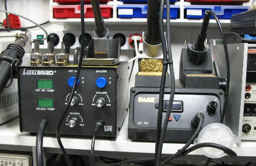

Za razspajkanje uporabljam ST115, pri kateri sem pred mesecem dni menjal na črpalki gumijasto membrano, katera je bila že precej načeta. Sedaj "vleče", kot nova...HI. Za snemanje SMD-ja, pa uporabljam vroči zrak.

Koliko stane ta ST115 in kje se da kupiti.
Sam odspajkujem velikokrat elemente iz odsluženih plat, pa imam največkrat probleme pri odspajkovanju elementov iz dvostranskih in več slojnih plat. Zanima me način kako odspajkovati take elemente.

damjango, ti pošljem odgovor na ZS!
