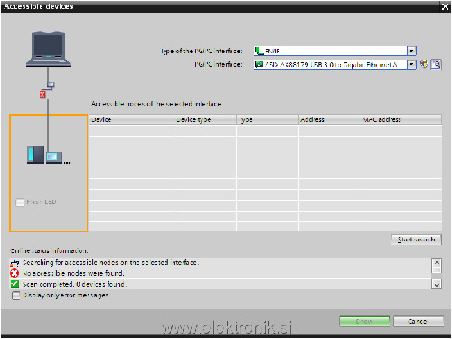

Zdravo
Imam problem povezat S7-1200 z računalnikom. Tipkovnico je tia portal takoj prepoznal (simatic panel) in jo je majstor na daljavo sprogramiral. PLCja mi pa ne uspe povezat. Izklopil sem AW, požarni zid, updatal tia portal... Vse je enako, kot pri tipkovnici (napajalnik, kabel), probal sem z omrežnim kablom direkt, pa preko usb vmesnika. Enostavno ga tia portal ne najde. Kaj še lahko sprobam?

PrispevekObjavljeno: Tor Dec 19, 2017 7:53 pm    Naslov sporočila:   Odgovori s citatom
Še slika:

A lučke pri ethernet priključku utripajo, ko povežeš kabel? A lahko preko tega USB to gigabit" adapterja povežeš še kaj drugega? A veš, kakšen IP naslov je na panelu? Poskusi ping na ta naslov: run -> cmd -> ping naslov

Ena verzija tia portala (mislim, da 13) je imela težave z mrežnimi karticami v pc-ju. Enostavno ni našel na mrežni karti nobene naprave. Si priklopil plc na drug pc z istimi nastavitvami pa ga je našlo. V verziji 14 so to mislim, da popravili.
Za moje pojme je tia portal katastrofa od softwara.
Če poznaš naslov plc-ja, daj mrežno v isti subnet in poskusi.

Poizkusi crossover kabel.

Z istim kablom se tipkovnica (panel) poveže takoj.

A ping dela?
