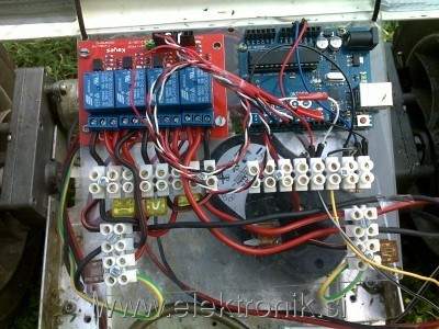

Zadeva ima arduino platformo. Najenostavnejša možna kombinacija z optosklopniki. Z 1.3 ah traja košnja-"britje" 20 minut. Ko prispe polnilec testiram z lionkami.Presostat pralnega stroja in ostanek izolacijske cevi delajo svoje. Manjka še zična ograda.

Lepo razvijaš.Kakšne kapacitete,oziroma oznake bo baterija loin ali lifepo4.Koliko časa pa bi bil zate optimum košnje?Ko gledam po forumih imajo tudi ciklične Pb akum. pa se glede vzdržljivosti kar obnesejo.Samo teža je tista velika ovira.(12 V in 9ah okrog 3 kg !!).

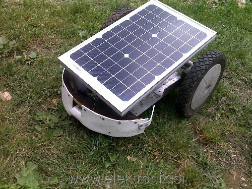

2) solarni modul mi daje 0.7A pri 14v .Velikost modula je ravno pravšnja za vgradnjo.Kaj pa samohodko briga kakšen klobuk ima na glavi.

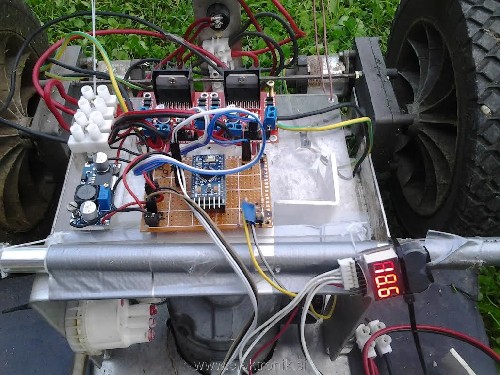

Hvala igo. Bom moral malo predelat za arduino-program.

PrispevekObjavljeno: Ned Sep 30, 2018 9:14 am    Naslov sporočila:   Odgovori s citatom
Tole ni več tak bau bau.
Zdaj je problem v premajhnem tiskalniku. Neutral
