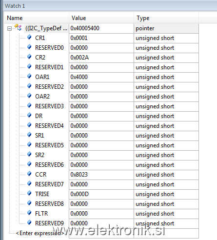

Uporabljam STM32F401RE in me zanima, kako izračunam, kakšne vrednosti naj zapišem v I2C CCR in TRISE registra za 100kHz I2C.
SYSCLK je 168 MHz, APB1 prescaler je 4, torej to znese 42 MHz. V I2C_CR2_FREQ[5:0] imam vrednost 42 (0b101010), saj naj bi bila ta vrednost enaka hitrosti ure APB.
Zanima me pa, kako izračunam vrednost, ki jo moram zapisati v I2C_CCR_CCR[11:0] za 100kHz hitrist I2C. Sicer je podana formula, ampak, če računam po njej dobim rezultat, ki se ga ne da vpisati. Če računam po primeru, ki je:
If FREQR = 08, TPCLK1= 125 ns so CCR must be programmed with 0x28
(0x28 <=> 40d x 125 ns = 5000 ns
dobim:
Koda:
FREQ[5:0] = 42 (=0x2A) -> Tpclk1 = 1/42 s
X*(1/42)s=5000ns
X=210000 kar je 0x33450 (veliko preveč, glede na to, da je prostora samo za 12 bitov)
Zanima me, kaj sem zgrašil v datasheetu (če se komu da, lahko še št. strani) in kako se to pravilno izračuna.
Upam, da je vprašanje dovolj jasno.

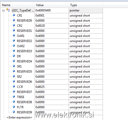

Sem uspešno nastavil vse vrednosti, hvala za pomoč. Me pa samo teoretično zanima, kakšne vrednosti bi moral napisati v registre, da bi lahko imel I2C z 400kHz, če bi imel APB1 hitrost 42MHz, kot je maximum? Sem nekaj računal, pa nikakor ne dobim pravega rezultata.

PrispevekObjavljeno: Sre Nov 19, 2014 11:31 pm    Naslov sporočila:   Odgovori s citatom
tilz0R je napisal/a:
Preveč bitov takšnih in drugačnih, kar zna samo glava bolet.
Zato se pa omejim na ~1 uro reševanje problema Smile , potem pa na google pogledat primere in, če mi še vedno ni jasno vprašam tukaj.
Piše tudi sledeče:
/* To use the I2C at 400 KHz (in fast mode), the PCLK1 frequency (I2C peripheral
input clock) must be a multiple of 10 MHz */
Vem ja, ampak tudio pri 40MHz se ne izide. Tako kot je sedaj je čisto vredu, če bom pa potreboval 40MHz, se bom pa takrat spet ubadal s tem.

PrispevekObjavljeno: Sre Nov 19, 2014 11:38 pm    Naslov sporočila:   Odgovori s citatom
No sej to je fajn po eni strani.
Evo tako. Odprl sem moj example, ki je na githubu, skompilau kot 400kHz, ter šel debug, v priponki je vrednost strukture I2C1.
Sicer APB1 dela na 45MHz.
CR2 = 0x2D = 45, ti pa dej na 42 = 0x2A.
 Velikost datoteke:  14.77 KB
 Pogledana:  8037 krat
I2C 400kHz Nucleo F401 84MHz
 Velikost datoteke:  15.08 KB
 Pogledana:  8028 krat
