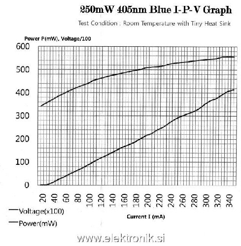

No jaz sem dobil poleg navodila za sestavo še I / U diagran.
Lp, D

Dobro. Sedaj moramo še ugotoviti, kolikšna je U-I karakteristika vašega napajalnika, ter seveda karakteristika 2W diode.
Da bomo enoumno ugotovili, če se ta napajalnik razume z 2W diodo.
