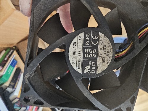

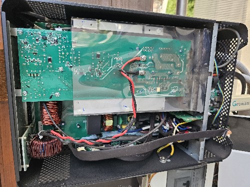

Evo imel zdajle akcijo menjave enega od (dveh) ventilatorjev, ki je po 2 letih odpovedal poslusnost.
Lp, G

Ventilatorja sta sicer 2, ce odpove eden, vse dela dalje edino javlja napako.
Lp, G
