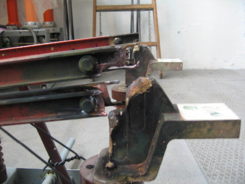

Samo da sem se oglasil v tej temi, že so bili problemi. Sicer jih ni povzročil ptič ali druga žival, ampak "človeški faktor"
Vprašanje:
Kaj se zgodi, če z 1600A ločilko vklapljaš takšen tok, kot je videti na prvi sliki? Aja, napetostni nivo je 35kV.
Odgovor: Naprava v zelo kratkem času spusti zelo veliko dima. Kontakti pa dobesedno izparijo. Slika 2.
Tok
 Velikost datoteke:  66.95 KB
 Pogledana:  68 krat
Rezultat
 Velikost datoteke:  468.72 KB
 Pogledana:  43 krat
