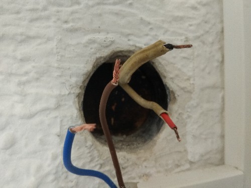

imam to stikalo https://www.merkur.si/gradnja/elektroinstalacije/stikala-in-vticnice/podometna-stikala/podometno-stikalo-biva-serijsko-10ax-belo
s katero bi vklapljal / izklapljal dve luči.
Težava je v tem, da ko sem stikalo priklopil, lahko z obema tipkama nadziram eno lučo, druge pa z nobeno.
Če vklopim luč s tipko na levi jo moram s to tudi izklopit, saj je z drugo ne morem. In obratno.
S probirko sem tudi testiral vodnike pri luči in nikakor ne dobim napetosti (oz ne zasveti), ne glede na to v kak položaj dam stikali.
Rdeč vodnik je iz prve luči (zgoraj levo), moder (spodaj levo) in rjav (zgoraj desno) pa iz druge.
Kaj počnem narobe?

To je trenutna vezava (nedelujoča)
Edit: fazi sta dve, rjav in rdeč.
Rdeč je vodnik ze obstoječega stikala (za eno luč), katerega bi rad zamenjal z dvojnim in do tega stikala speljal še kabel od drugega stikala (ki je težko dosegljiv), zato da lahko na enem stikalu upravljam z obema lučkama.

Sem poskusil z dvema navadnima stikaloma in deluje. Z dvojnim stikalom pa se zmeraj ne deluje.
V priponki še slika doze, rdeč in črn sta luč 1, moder in rjav pa luč 2. Črn in rjav sta fazi.

Če je tako kot si napisal v zadnjem postu, potem moraš zamenjati mesta plavi in rjavi žici na sliki ki so jo podal en post prej. Črna ostane višek in jo izoliraj.

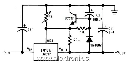

Imam težavo in upam, da mi jo bo kdo pomagal rešiti.
Želim izvesti gretje elektronk na lampašu z enosmernim tokom in zakasnitvijo končne napetosti gretja.
Transformator ima tri odcepe napajanja 6,3VX2 in 5,8V 1X. Vezje z LM 337, ko ni obremenjeno deluje odlično ( napetost raste od 2,5VDC-6,3VDC cca 30S ). Ko pa vezje obremenim z lampami pa napetost z 2,5VDC ne raste več!
Lampi EL34B in 6SN7 sta vezani vzporedno, GZ34/5AR4 pa je samostojna.
Vrednost C1 je 0,1M, vrednost trimerja je 1k - nastavljena vrednost je 0,5k. Naredil sem tri enaka vezja!
Hvala za pomoč! LP Bernard

Saj ni čudno. EL34 troši 1,5A, 6SN7 pa 0,6A. Skupaj torej 2,1A, ti pa imaš LM337, ki zmore slabih 1,5A. in to s hlajenjem. Ko sta elektroni hladni pa bi moral teči še dosti večji tok (skoraj kratek stik) in "Internal Short-Circuit Current Limiting Protections" ne pusti dvigniti napetost.
GZ34 rabi tudi 2A pri 5V in je isto.
Vključi direkno tako, kot dela cel svet že od pamtiveka.
Ne verjami ravno vse kar razni audioguruji napišejo, te tvoje elektronke te bodo tako ali tako preživele brez tega počasnega vključevanja.
