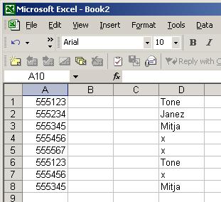

Ker sem že malo iz forme (beri: len Smile) bi vprašal tiste z bolj svežim znanje kako rešit en problemček v excelu?
Rad bi namreč, da mi program v stolpcu D avtomatsko izpiše nek tekst (npr. ime) glede na zadnje tri številke v stolpcu A?
Primer iz slike: če so zadnje tri številke v celici A1 123 mi v D1 napiše ime Tone, ne glede na to, da so spredaj katerekoli številke - v primeru so pač tri petice. Lahko bi bile tudi samo dve enice.

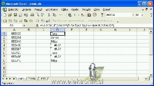

Mogoče bi bila varianta takole?

PrispevekObjavljeno: Sob Jan 19, 2008 11:32 am    Naslov sporočila:   Odgovori s citatom
mogoče tole:
=IF(MOD(A1;1000)=123;"TONE";"x")
MOD vrne ostanek deljenja s 1000
IF ga primerja z 123 in če je true vrne TONE drugače x

PrispevekObjavljeno: Sob Jan 19, 2008 2:19 pm    Naslov sporočila:   Odgovori s citatom
DELA! Hvala obema predvsem Frenkiju. Bova ob priliki poračunala ...
@dojc, tale tvoja rešitev je malce preenostavna, ker ne upošteva razlike pri večmestnih številih, povrhu vsega pa nima imenika kjer enostavno dodajaš nova imena. Wink

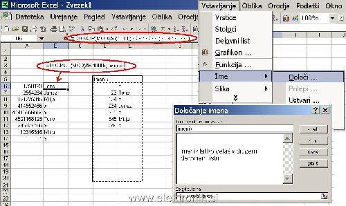

PrispevekObjavljeno: Tor Feb 12, 2008 12:11 am    Naslov sporočila:   Odgovori s citatom
=LOOKUP(MOD(A1;1000);$D$6:$D$20;$E$6:$E$20)
lahko tudi
=LOOKUP(MOD(A1;1000);imenik)
če določiš ime
imenik mora biti v naraščajočem vrstnem redu (oglej si strukturo)
