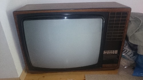

Iz slike (edina informacija, ki jo imam) skušam ugotoviti za kakšen televizor gre, v spodnjem desnem kotu se vidi model Gorenje ampak kar piše zraven ne morem razbrati, najbrž bi jo kdo lahko prepoznal za kateri model Gorenja gre in šasije ?
all info is welcomed

Spomnim se zadeve, je bolj Koerting kot Gorenje. Zraven slednjega najbrž piše Koerting.
Zadeva datira iz konca '70 ali začetka '80, IR daljinc, 16 spominov, PLL kanalnik, slednje je bilo za tiste čase kar mala revolucija in meni osebno zelo všeč (enostavna logika, vpisovanje direkt kanalov).
Kaj točno je notri se ne spomnim, s samo šasijo kolikor mi je bilo znano ni bilo težav, je bil pa velik problem če je crknilo krmilje-vsa "pamet" na modulu iz dveh plošč, to je ta del kjer vidiš tipke. Tisto se je pa načeloma menjalo, za mnogo $$$...

Gorenje BTV 703 TRD ?
V osnovi bo to verjetno Koertingova šasija K9.

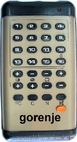

Ja, tole bo, 703trd, tudi daljinc po sliki pripada temu tipu.
603, 702 in 703 bo najbrž žlahta.
Aja, pa preko "kanalnika" so bila še vratca, izpostavljen je bil le pas z gumbom stikala za vklop. Ta vratca po sliki manjkajo.

torej je šasija k9 najverjetneje, mogoče kakšna slika šasije ali podobne, da si malce predstavljam kako izgleda, to je takšna z diskretnimi komponenti večinoma VN (kaskada) ?
ni takšna kjer je ena pata pa samo čipovje Confused ?

Prenesi si service manual:
http://elektrotanya.com/korting_type_59630_macathan_chassis_9.pdf/download.html
