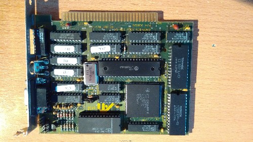

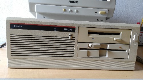

Dobil sem tale star Philips P3105/NMS9100 iz 80-ih, ki je praktično klon od IBM 8088-XT. Ima procesor, ki teče okrog 5-8 Mhz in 768kB rama.
Monitor je pa Philps BM7923,ki je 31cm diagonalen (12") monokroatski z rumenim fosforjem (AMBER), ima pa TTL ,ki je nekakšen digitalni monokromatski vhod
Ko računalnik prižgem, se prižge zapiska in gre skozi boot na disketnikih, po piskanju bi naj bila težava v grafični kartici, ki pa je neka 8-bitna ISA hercules. Sem probal kartico v enem 486 in tudi ne dela. Baterija je OK, ni spustila.
Kje pa zdaj dobiti takšno 8-bitno kartico,če ima kdo,bi bilo fajn oživet računanlik

Zagotovo imam jaz še nekaj Herculesov doma. Če bi te zanimalo, javi in bom pobrskal po podstrešju, čeprav je videti, da je tvoja CGA/EGA kartica in ne klasičen Hercules, zaradi kompozitnega izhoda.
Na kartici preveri, če ni slučajno kateri izmed rumenih/oranžnih tantal kondenzatorjev v stiku, sicer ponavadi spustijo dim, ampak vseeno. Drugače pa lahko da je šel kakšen čip izmed 74xxx serije, lahko pa tudi video RAM. Mogoče se s ociloskopom malo sprehodiš čez pine.
Tukaj imaš podatke ter nastavitve stikal ter jumperjev, lahko da je kdo kdaj kaj prestavil in zato nimaš slike:
https://th99.bl4ckb0x.de/v/A-B/52891.htm
Je pa zanimiva kartica, verjetno z enim izmed prvih čipov, proizvedenih pri ATi technologies (zdaj spada pod AMD).
Na podobnem PC-ju, IBM XT klon iz leta 86, sem vgradil klasično 16-bitno ISA VGA kartico, ker nimam ustreznega ČB monitorja. Ta kartica deluje dobro tudi v 8-bitnem ISA vodilu, podaljšani del konektorja visi pač v zraku - če imaš kakšno takšno kartico, lahko poskusiš, če morda dobiš sliko preko VGA. Ni pa čisto vsaka 16 bitna ISA VGA kartica kompatibilna z 8-bitnim ISA vodilom.

Kartica dela samo na kopozitnem izhodu saj ko se jo priklopil na TV je seveda delovalo ampak kvaliteta je bila zanič.Potem sem grafično probal v drugen računalniku in spet isto samo kompozitni izhod deluje, probal sem tudi različne kombinacije the jumperjev/stikal na zadnji strani ampak brez uspeha
Poleg tega se mi precej grejejo ti čipi kateri imajo nalepke gor se zelo hitro segrejejo,tako da je res mogoč možno da je kak tantal v kratkem stiku, bom preveril, drugače pa računalnik deluje ok, razen grafična [cenzurirano] ...

To je cga/mono-herkules emulation grafika s statičnim ramom (SR).
Če boš na blef sprobaval stikalca na dip-switchu (DS) lahko delaš še nekaj časa ali pač ne, če slučajno trofneš kombinacijo. Smile
Tukaj so pozicije stikalc na dip-switchu.
DS 1 določiš ali bo izhod grafike v mono ali color modu.
DS 2-3 določiš tip monitorja ali je monokromatski (tisti zelen, oranžen...) ali barvni.
Nato poglej na XT osnovno plato kje je podoben DS in nastaviš DS5-6 da bo usklajen z nastavitvijo na grafiki (mono ali color).
V navodilih je še opozorilo, da ta grafika ne dela v slotu 8 na imb pc/xt kompih.
Malo se še poigraj.

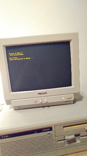

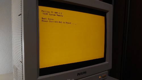

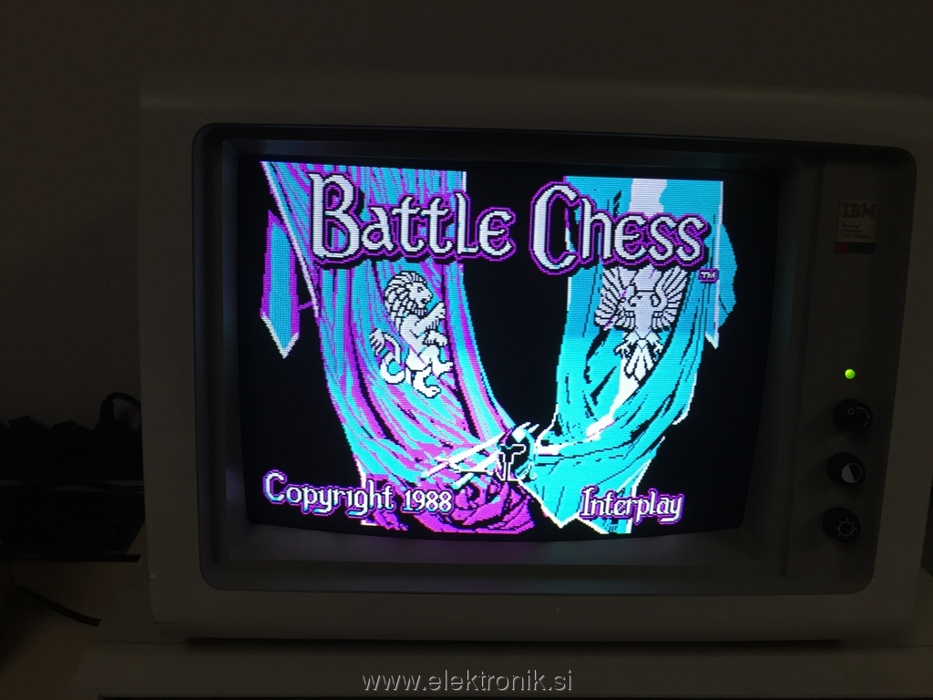

Smo zrihtali
Napaka je bila na monitorju in sicer prekinjena vez na plošči, takoj ko sem polotal nazaj je monitor zaživel

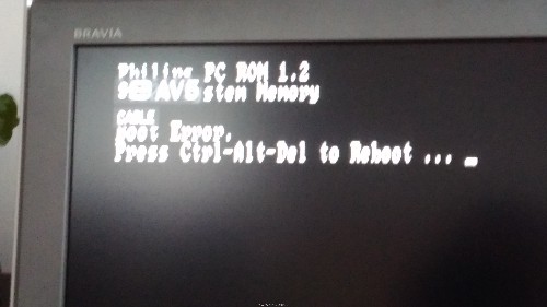

ampak imam nov problem in sicer to je BOOT ERROR , in ja sem očistil oba disketnika ter računalnik ju zazna med boot-om svoje strojne opreme,

Kako imaš pa formatiran 3.5" floppy? In ... katero verzijo bootas?
Prispevkov: 1970
Aktiv.: 12.89
PrispevekObjavljeno: Ned Jul 31, 2016 10:23 pm    Naslov sporočila:   Odgovori s citatom
Očitno disketa ni pravilno sformatirana kot DOS boot sistemska disketa. Imeti mora io.sys, msdos.sys in vsaj še command.com datoteke.
Vsebino DOS sistemskih datotek imaš zbrane TUKAJ.
Spajky
Prispevkov: 1095
Aktiv.: 6.02
Kraj: Obala
PrispevekObjavljeno: Pon Avg 01, 2016 9:58 am    Naslov sporočila:   Odgovori s citatom
Pa disketa mora bit starejši tip (NE 1.44Mb !) ... 2DD al nekaj takega ... Treba naredit klon iz bootdisc.com, ker formatirana na kompu z WinXP in dalje NE bo delala (niti ne podpirajo manjših disket od 1.44!) ...

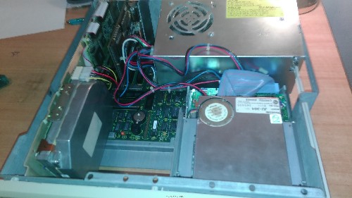

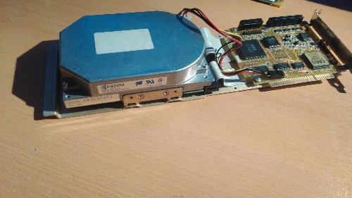

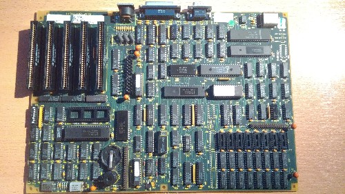

Evo še ene par slik znotraj, bom probal starejši format disket

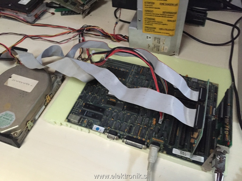

OH no! I have a complete NMS 9100 but i lost the case, can any one help me ?
The boot problem is simple to solve, first set Switch to: 1ON, 2 to 7 OFF, 8 ON.
Then Floppy cable must me connect first in the 3,5" drive A and then in 5,25" drive B.
When you on the pc, the sequence is 3.5 (led on), 5,25 (led on) and the last MFM HDD.
Insert a dos system floppy into drive A, and power on.
Pc bust boot correctly.
If not you can do this, switch 2 to On, and disconnect 5.25 floppy drive, and repeat to boot.
If not, problem is floppy drive damaged, Today I also had to try 4 drives.
Try another floppy drive, bust be careful.
Look connector on the floppy drive, normaly all floppy drive have pin 5 absente, all this drive not work, you must search a floppy drive with pin 3 absent.

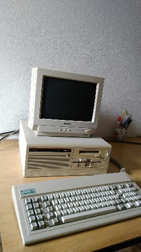

i show u my NMS 9100

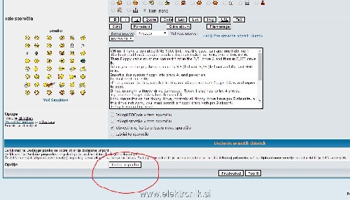

how they fit thumbnails of photos ?

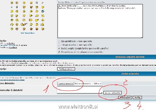

Just click on "Dodaj priponko" as you can see in the following picture (in red circle), then you'll get additional dialog, just click on 1. (Izberite datoteko which means Select the file), when you will select the file on your computer then click on 2. (Dodaj priponko which means Add Attachment) after that you can preview your post by clicking on 3. (Predogled -> Preview) and if everything is OK then with click on 4. (Pošlji -> Send) your post will be posted on forum.
It is also another solution using your own Album on our Forum.
Try to avoid posting links to external file servers.
