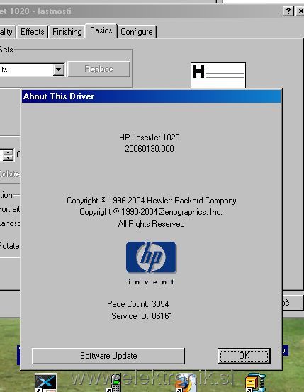

Moj prvi domači tiskalnik je bil HP810C na kar je sledil HP840C. Laserji so v tistem času bili za domačo rabo cenovno nedostopni. Sedaj imam HPLJ1020
Koliko strani je bilo natisnjeno do sedaj s priloženim tonerjem lahko vidiš v scerenshotu v prilogi. Za tiskalnik sem takrat dal nekaj več kot 100Eur.
