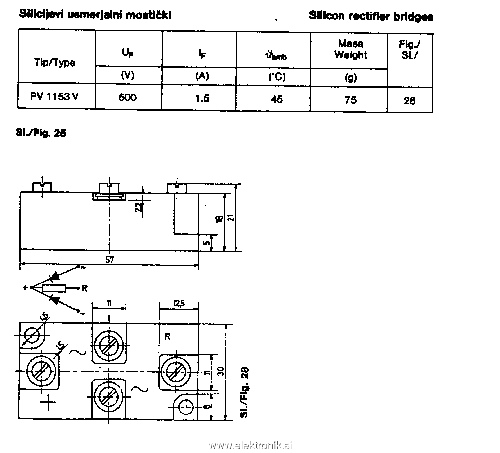

Da, pri novejših zavornih motorjih je vgrajen usmerniški mostič (če je zavora za istosmerni tok), vendar ker avtor omenja napetost zavore =190V, je mogoče vgrajen polvalni usmernik, sploh če gre za zavorni motor proizvajalca Sever Subotica ali SEW Eurodrive (včasih se taka izvedba najde tudi pri ostalih proizvajalcih).
Polvalni usmernik, če je proizvodnje Iskra Tovarna polprevodnikov Trbovlje nosi oznako PV 1153 V.
Pripenjam sken dela kataloga Iskra, kjer je opisan ta usmernik. Upor, ki ni označen, ima upornost okoli 2k Omega, se pa omenjeni upor uporablja samo v nekaterih primerih in običajno na vijak z oznako R ni priklopljeno ničesar.
Vendar, če zavora še vsaj približno deluje in uporablja omenjeni usmernik, je le ta brezhiben, saj pri okvari povzroči kratek stik na napajanju in če so zaščite pravilno izvedene, se motor niti zagnal ne bo.
Za nezanesljivo delovanje zavore je največkrat zaslužna umazanija (prah), obraba ali lom vzmeti - nekako v tem vrstnem redu.
Seveda s popravilom ni odlašati, tako delovanje zelo škodi motorju, kot tudi zavori.

Aktiv.: 61.93
PrispevekObjavljeno: Pon Jun 14, 2010 9:54 pm    Naslov sporočila:   Odgovori s citatom
...Upor, ki ni označen, ima upornost okoli 2k Omega, se pa omenjeni upor uporablja samo v nekaterih primerih in običajno na vijak z oznako R ni priklopljeno ničesar....
Običajno je namenjen "mehkemu" zaviranju. Recimo to se najde na raznih odlagalnih napravah - pred vsem na starejših izvedbah, kjer še ni bilo frekvenčnikov. (seveda se z zavoro takrat upravlja z ustreznim krmiljenjem)

180 ali 190 V zavpra je bila za PV1153V. priklopljen na 380 V, Za 400 V pa so taisto zavoro prekvalificirali v 200 V.
Če boš uporabil PV1153V priklopi zadevo na dve fazi. Če pa bio rad uporabil mostič od Elkostroj, pa med fazo in nulo. Večinoma gre tudi med fazo in zvezdo, če le motor ni zelo šibak (pod 90 W) ali nima ven speljanega zvezdišča.

Kot, da je PV1153V kakšna znanost nadomestiti z mostičem, sploh v primeru, če se ne rabi imeti upora.
Notranja shema PV1153V je malo višje. graetz pa se tudi ve kako je zvezan.
Če je seveda problem dobiti nulo in je zavora napajanja čez drug kontaktor, kot sam motor. Če pa je zavora napajanja iz motorja, kar je največkrat, pa sem tudi napisal več možnosti, kje dobiti tistih 230V.
