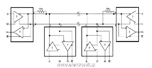

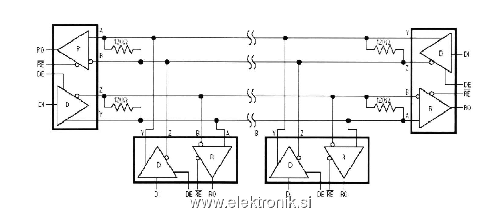

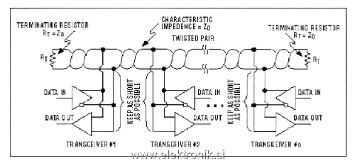

Jackal Član
Pridružen-a: Sre 10 Maj 2006 19:14 Prispevkov: 144 Aktiv.: 0.62 Kraj: Ravne na Koroškem
Objavljeno: Ned Jan 27, 2008 12:11 pm Naslov sporočila: Re: full duplex RS485 problem |
red_mamba je napisal/a: |
Uporabljam 120E terminatorje na koncu kablov, kabli so navadni mrežni UTP.
Za RS-485 rabiš STP (Shielded Twisted Pair) kabel.
Malo poglej priložene slike. Mogoče najdeš na njih kaj uporabnega.

red_mamba Član
Pridružen-a: Ned 20 Feb 2005 17:56 Prispevkov: 1486 Aktiv.: 6.26 Kraj: Yogyakarta
Objavljeno: Ned Jan 27, 2008 12:28 pm Naslov sporočila: |
_________________ Bad things happen to good people all the time for no reason!
Blog |
Sokrat Član
Pridružen-a: Čet 25 Avg 2005 11:00 Prispevkov: 5584 Aktiv.: 23.52
Objavljeno: Ned Jan 27, 2008 12:32 pm Naslov sporočila: |
Oba slave-a torej govorita po eni parici, master pa po drugi ? V temm primeru imas ali napacno dizajnirano vezje (enable oddajnikov slave-ov) ali napacno napisan program (enable oddajnikov slave-ov) - drugega ne more biti.
_________________ Ka ti bo pa torba ce si kupu kolo ? |
red_mamba Član
Objavljeno: Ned Jan 27, 2008 12:56 pm Naslov sporočila: |
Joj sokrat nehaj ugibat, ugibam lahko sam tudi. Utemelji svoje odgovore.
1. Vezje je lektrično gledano vredu povezano. Če odklopim eno izmed slave enot bo poslala response. Če sta obe ga M ne dobi.
Pošiljanje večih hkrati je izključeno, ker tista slave, ki pošlje kaj nazaj master prižge ledico, in jo vedno samo 1, tista katera ima pravi naslov.
Sistem je zvezan tako kot je zgoraj narisano. Torej to nebi smel biti problem. Ena možnost je upornost sistema in terminatorji. MAX3071 čipi so 3.3V RS485 mreže. Ampak v data sheetu so terminatorji 120 ohmski.
2. Nimaš nobenga enable in disable, vsi so vedno enable-ani. That's the whole point of full-duplex, da lahko v vsakem trenutku vsi pošiljajo in sprejemajo.

Sokrat Član
Objavljeno: Ned Jan 27, 2008 1:14 pm Naslov sporočila: |
Joj sokrat nehaj ugibat, ugibam lahko sam tudi. Utemelji svoje odgovore. |
Ne ugibam - eliminiral sem tisto, kar s pomocjo tvojih skopih odgovorov lahko: terminacija ni kriva. Veckrat sem te vprasal ali je vse zvezano pravilno (vkljucno z enable signali) in veckrat sem ti rekel da narisi shemo, cesar nisi naredil.
[da preskocim ostanek odgovora, ker sele zdaj vidim, kaksne neumnosti trosis]
Citiram: |
2. Nimaš nobenga enable in disable, vsi so vedno enable-ani. That's the whole point of full-duplex, da lahko v vsakem trenutku vsi pošiljajo in sprejemajo. |
Daj si najprej razcistiti pojme. Full-duplex na dvokanalni povezavi pomeni, da se lahko dve napravi pogovarjata (oddajata in sprejemata) istocasno. Ce dodas tretjo napravo, ki na enem kanalu oddaja hkrati z drugo, bo rezultat nedelovanje. Ne more hkrati en oddajnik drzati parice v stanju 0, medtem ko jo drugi poskusa spraviti v stanje 1. Temu so namenjeni enable signali oddajnikov - vsak slave mora imeti oddajnik ugasnjen, razen takrat, ko mu je dovoljeno govoriti (oddajati). V sistemu z dvema kanaloma in vec enotami to se vedno pomeni, da lahko hkrati govorita samo dve, komunikacija je full-dupelx, ostale enote pa so medtem tiho (ugasnjen oddajnik).
Zgoraj (na shemi iz AN) so narisani enable signali, ki jih je seveda potrebno ustrezno krmiliti. Ti mi dopovedujes da je sve ":pravilno zvezano", hkrati pa da "ne rabis enable signalov"
Prav, ne rabis jih, vse je pravilno zvezano, jaz pa samo ugibam Dvakrat sem torej "uganil" kaksno neumnost si naredil ... kar dobro, kajne ?
