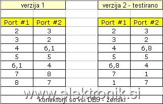

Tukaj imaš ožičenje NULL modem kabla. Na obeh straneh je DB9 - ženski.
 Velikost datoteke:  17.55 KB
 Pogledana:  4374 krat

Povezave za DB9-DB9 null modem, s polnim hardverskim handshakingom:
2 3 Rx Tx
3 2 Tx Rx
4 6 DTR DSR
5 5 Signal ground
6 4 DSR DTR
7 8 RTS CTS
8 7 CTS RTS
Carrier detect (1) ponavadi ni potrebno povezovati, lahko ga pa povežeš, kot je napisal spy v verziji 1 (6+1 -> 4 in obratno z druge strani). Lahko tudi kako drugače, obstaja več variant, ponavadi vse delajo.
Če hardverskega handshakinga ne rabiš, povežeš samo Rx, Tx in ground.
Edit: sem se spomnil enega primera, ko tak kabel ni delal ... med bookmarki sem našel en link z (naj)boljšo varianto, glej pod Null modem with partial handshaking.
http://www.lammertbies.nl/comm/info/RS-232_null_modem.html#part
