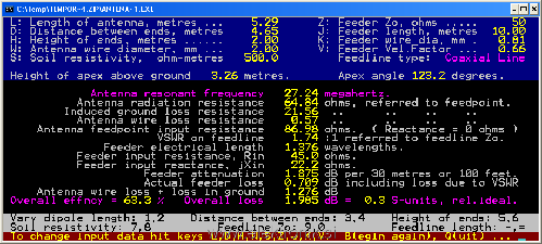

Pred časom sem na podstrešju postavil "inverted V", s kraki v teoriji po 2.75m, ki pa sem jih malo po malo zrezal na okrog 2.4m, da je SWR štimal.
In šment, sprejem se je po štelanju poslabšal...
Da ne omenjam 2m/70cm bandov, ko sem na 47cm GPjko sprejemal veliko bolje kot pa potem na Diamond X-300... Ok, na oddaji je diamondka boljša, pa vseeno.

janezz Član
Pridružen-a: Tor 05 Feb 2008 17:27 Prispevkov: 30 Aktiv.: 0.14 Kraj: vel.
Objavljeno: Tor Feb 05, 2008 6:54 pm Naslov sporočila: hoj |
Da so vse antene na oddaji ozkopasovne ne bo držalo!!
Za 80m področje sem si izdelal broadband dipol z koaksialnim rezonatorjem.
SWR na je bil pod 1 : 1,7 v celotnem pasu od 3,5Mhz do 4 Mhz.
Z navadnim dipolom sem imel dober swr samo v pasu kakšnih 120 Khz!!
LP Janez
