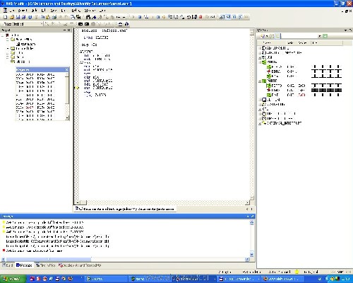

Evo sem se že malo igral. AVR studio je kar precej podoben MPLAB-u, tako , da glede tega vrjetno ne bo večjega problema. Simulacija lepo dela. Moram jutri sestavit eno testno ploščo.
Vprašanje:
- a omgogoča AVRStudio številčenje vrstic - če, kje se vključi
- kako razume assembler binarno vrednost? (pic recimo B'11111111')
