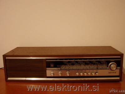

V garaži se je potikal do danes pokvarjen starejši iskrin savica radio.
Pa me zanima če dobro lovi postaje če kdo ve in če se ga splača malo očediti in porpaviti? Že zaradi nostalgije, ker mi deluje kar lično.

očisti in poštimaj.... legenda med radijskimi aparati... zapoje, da je veselje....

Tale stroj je že na tranzistorje, ali je še lampaš?
Aktiv.: 59.91
PrispevekObjavljeno: Čet Feb 07, 2008 9:29 pm    Naslov sporočila:   Odgovori s citatom
Na tranzistorje je. Obstajale pa so tudi izvedbe, ki so imele nad radijem še vgrajen gramofon.
Aktiv.: 32.97
PrispevekObjavljeno: Čet Feb 07, 2008 9:30 pm    Naslov sporočila:   Odgovori s citatom
Na tranzistorje. Izhodnja stopnja z AC 178 / 188. Regulacija visokih in nizkih tonov. Pri meni v službi mi lepo najmanj 8 ur dnevno preganja tišino. Priklopljen pa imam drugi zunanji zvočnik.

Upam, da je kaj majnšega. (Slab stik naprimer) in pa da ni mebrana zvočnika fuč.
Bom najprej previdno ga razdrl in očistil, ker je kar nekaj praha na njem.

PrispevekObjavljeno: Pet Feb 08, 2008 8:52 pm    Naslov sporočila:   Odgovori s citatom
Radio dela! Very Happy
Fuč je bila na srečo LE varovalka.
Zanič je še potenciometer za glasnost in pa žarnic ni notri, ki osvetljujejo sprednjo steklo. Je pa res da multimeter ni pokazal napetosti na kontaktih, tako da morda to nebo delovalo.
Zvočnik zgleda ohranjen in brez poškodb. Sem ene 2 uri ga danes poslušal in če se pravilno nastavi visoki ton, nizki ton in volume, morem rečt da dokaj lepo "poje".
Všeč so mi recimo zelo prehodi pri višjih frekvencah.
Res pa je, da še je izven ohišja, katero zagotov deluje kot omarica za zvočnik in bo zvok vrjento malo drugačen ko bo spet sestavljen.
Je pa bilo mi užitek tega starčka čistit in pa "premerit", ker samo ohišje je takšno kod da bi nastalo v domači delavnici, na vezju pa je vse tako, kako bi rekel - točno vidiš kako so to "pridne" roke sestavljale.
Ostalo pa vse (razen dveh gumbov, ki sta potrebna popravila) mislim da deluje.

PrispevekObjavljeno: Pet Feb 08, 2008 8:57 pm    Naslov sporočila:   Odgovori s citatom
Sloman je napisal/a:
Katera dva gumba (za tipke ali potenciometre)?

Tipke. Če stisneš ven vrže pa po tleh iščeš. Very Happy Ampak le 2 in ju bom dal na gumbe ko jih tako nikoli ne stisnem.
Pa sem že tudi nekaj sprobal, pa sem dal gor gumi cevko z notranje strani in mislim da bo držalo. Lahko bi pa preprosto zalepil ampak naj bo tako, da se še da dol potegnit če bo kdaj treba.
Malo bo kritično edino ta potenciometer ven za dobit, ker bom moral tudi oni vlki gumb za iskanje postaj dol potegnit, če hočem snet sprednjo steno. Drugače do potenciometra za glasnost ne morem. To bo malo kritično početje pomoje.
Je že kdo delal to? Pomoje če vlečem naprej da mora spustit in se snet?

Jaz sem take stvari že počel. Gumb za iskanje postaj samo potegneš dol, tako kot si prej napisal.

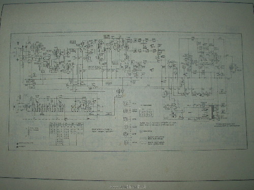

...ali ima mogoče kdo shemo tega aparata ???

dream je napisal/a:
V prilogi fotografija- bolj slaba, ker je že v osnovi kopja slaba.
