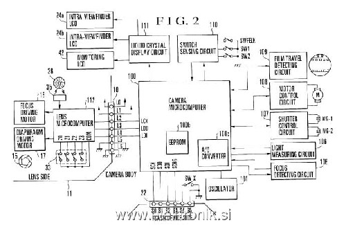

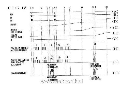

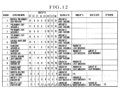

Torej, malo sem brskal po patentih... in našel tole:
POVEZAVA
Notri je precej detaljno opisan sistem (nisem prebral še vsega) vključno s slikicami. Samo pinout še manjka...
