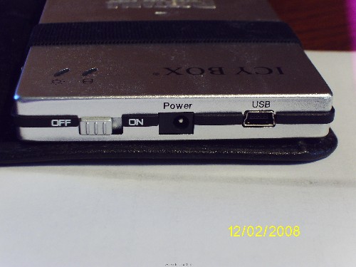

Moj ima takole, power se priključi v USB.
Če pa misliš naredit svoj kabel da priključiš v 2 USBja, kot je zgoraj napisano, potem moraš paralelno vezat samo + in - žičke in pazi da ne zamenjaš kaj med seboj.
