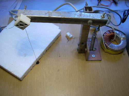

andrejj
Prispevkov: 4253
Aktiv.: 17.96
Kraj: 8232 Šentrupert
PrispevekObjavljeno: Sre Feb 20, 2008 6:32 pm    Naslov sporočila:   Odgovori s citatom
To sem tudi uporabil za rezanje.Navitje na toroid sem odvil toliko da ni žareča.Za začetek se pošaci segreje žica.To sem več različne debeline uporovne žice preizskusil.
 Velikost datoteke:  2.69 MB
 Pogledana:  10 krat
