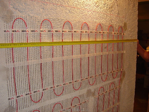

V 131. številki SE je navedena tudi rešitev za primer ogledala v kopalnici. Ne folija, pač pa ogrevalna mreža, ki se jo poljubno oblikuje in namesti (samolepilna!) na steno, čez njo pa prilepi (tako kot sicer počnejo steklarji) ogledalo. Senzor "skrbi" za pravilno ogrevanje (ni kritično), časovnik pa za to, da se ogrevanje izključi, ko več ni potrebno in smo nanj pozabili. V prispevku je navedeno, kje lahko mrežo nabaviš. lp! J.

PrispevekObjavljeno: Sob Feb 23, 2008 6:33 pm    Naslov sporočila:   Odgovori s citatom
malo je problematično, ker bo ogledalo na pomičnih vratcih kopalniške omarice. Zato bi rad neko grelno folijo, ki bi jo dal pod ogledalo.
