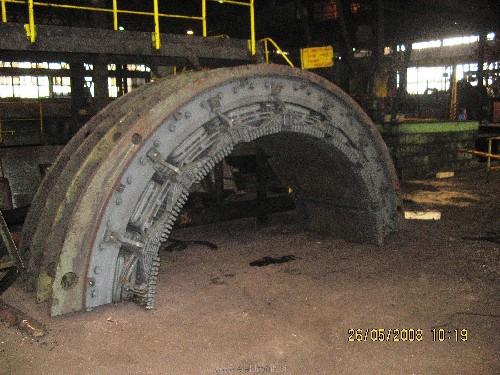

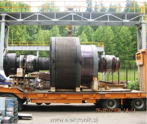

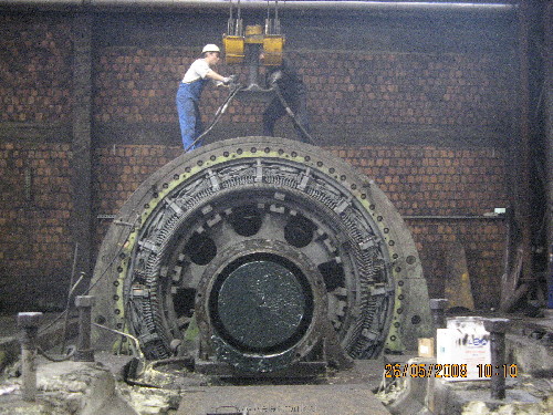

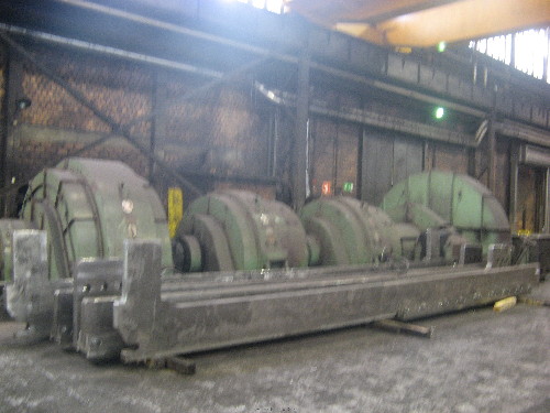

Zaradi dotrajanosti smo se v firmi odločili za zamenjavo opreme.
Za začetek prilagam nekaj slikc.

Se lahko prijavim za brezplačen odvoz bakra iz statorja? Smile
Jah, nekdo bo lepo zaslužil že samo s tem, pa čeprav bo železo iz motorjev reciklirano na licu mesta, v železarni...

Ta odvoz bakra ni bil brezplačen, ampak močno plačan.
Kaj misliš koliko ga je bilo? Sam tega podatka nimam, samo ugibam in me zanima mnenje forumašev.

Kila bakra je pri bolj vpeljanem dvopečencu cenjena na vsaj 3.5EUR, odvisno od povpraševanja tudi preko 4, povzeto po zadnjih par mesecih...
Glede na to, da ga je že v mali črpalki od centralne vsaj četrt kile samo v statorju...
Tukaj pa mislim da bi se pogovarjali o krepkih tonah.

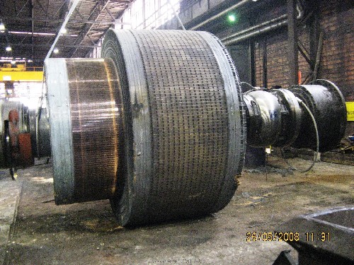

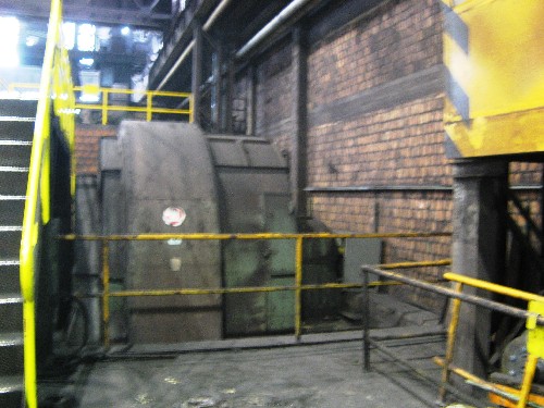

za lažjo oceno.
Seveda v tonah, ampak koliko?
Slika je malce slabša, ampak za občutek.

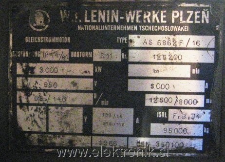

3 MW, 95 tonska mrcina Shocked Kaj je to sploh poganjalo? Verjetno mu je treba zagotoviti tudi dovolj "hrane" za delo?

Mene najbolj čudi tisti napis Gleichstrommotor - torej enosmerni motor??? Shocked 5 kA ??? Od kod?

Ja no sej ni tako veliko toka 5000A za tako moč 3MW je potrebno tudu nekaj A toka.
Ponavadi enosmerni tok zagotavljajo tristorski regulatorji.
No vzbujalni tokovi so tudi kar solidni 189A pri 220V.

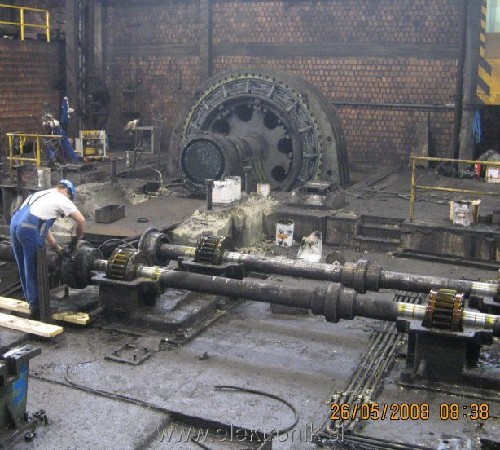

Ta motor je napajala leonardova skupina z dvema dinamam po 1,6 MVA visokonapetostnim motorjem 3,5 MVA in 18tonsko utežjo-vztrajnikom. Za zagon visokonapetostnega motorja smo uporabljali vodni rotorski upor.

Leto izdelave tega motorja je 1966. In takrat so gotovo že imeli tiristorske regulacijske usmernike, ki so za šalo izpljunili 5000 A.

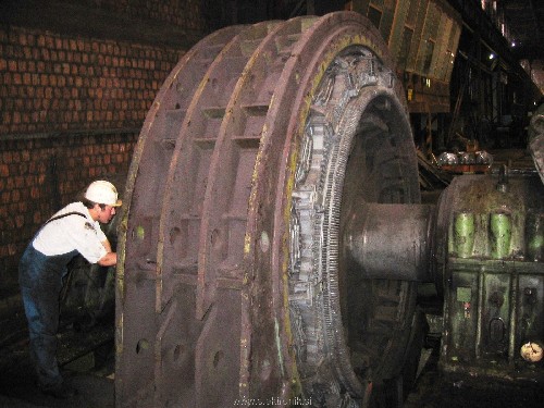

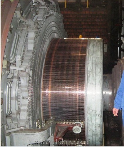

Prilagam še par slikic demontaže.
