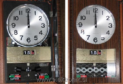

Vem da tole ni ravno vprašanje za elektronike ... ampak ura za katero to rabim je na baterije. Smile
Gre se za staro SEIKO uro, ki ji je počila vzmet na kateri je obešeno nihalo. Zato bi rabil jeklen listič iz res kvalitetnega jekla debeline 0,1mm (lahko tudi kakšno stotinko manj) dolžine vsaj 25mm in širine 5 do 10mm.
Nadomestek iz neznanega jekla mi je vdržal le kakšen mesec. Confused
Če kdo ima kaj podobnega bi ga prosil, da mi pošlje. Seveda mu povrnem stroške in dodam za kakšno tekočino ... Very Happy

Ta listič je med fiksnim delom in nihalom. Služi kot točka pregiba - "pant". Zamenjava z drugo snovjo bi povzročila probleme s fiksiranjem in točnostjo ure, ker že majhno odstopanje pri debelini povzroči probleme pri točnosti. Ko sem poizkusil z lističi debeline 0,12mm je ura dnevno zaostala za 18 minut.
Z brušenjem in tanjšanjem lističa sem jo uspel kar dobro skalibrirat vendar je po enem mesecu nadomestek počil. Confused

Iztok imaš kak podatek o uri oz. lahko zadevo fotografiraš? Lahko vprašam kolega urarja.

Iztok, daj zadevo fotografiraj. Bom pokazal kolegu (dober urar), pa se bomo zmenili.

Silvo, zaenkrat ti lahko priložim le to fotografijo. Ko jo bom v prihodnjih dneh spet razdrl pa bom poslikal še podrobnosti.

@borber, vem za to fino nastavitev ... na sliki se vidi kot kromirana matica spodaj. Vendar je treba zadevo prej na grobo ujeti - potem šele sledi "kalibracija".

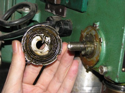

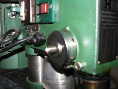

Da ne odpiram nove teme, ker imam spet novo potrebo za vzmetjo ... tokrat drugačno ... za vrtalni stroj. Smile
Sliki najbrž povedo vse.
Je že kdo zasledil, da je to možno kupiti?
