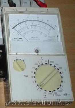

Iščem električno shemo za Iskrin Unimer "PHYWE" 07026.00 verzijo.
Hvala

Jutri jo dobiš ... lahko pa poveš še kaj ne dela.

Shema v prilogi.

Prinesli so mi 5 kos teh instrumentov iz neke šole. Se dobi še kaj rez. delov za tole? Vsaj pri prvem,ki sem ga odprl je prekinjena vrtljiva tuljavica...
@PPG78: Se da kaj zmenit?

Nekaj delov se še dobi. Za merilni sistem bi potreboval komplet sprednji del (del z merilnim sistemom ter skalo) tako da novega vstavijo in justirajo.
Preveri še ostale kose nato pa mi javi kaj manjka.
