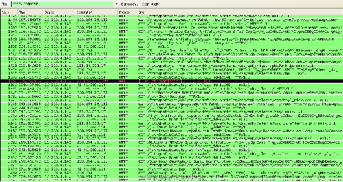

Potem sem se lotil sniffanja z WireSharkom... rezultat (filtriranega) prometa je na sliki.
IP na sliki kot Source za zahteve je moj dyn IP, ko sem bil povezan preko PPP (gprs modem).

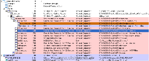

Potem sem z processexplorerjem iskal programčič, ki bi povzročal promet.
Pobil sem vse živo, promet pa je še vedno.

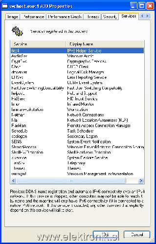

Edino ko ubijem tega C:\WINDOWS\System32\svchost.exe -k netsvcs se promet neha, in tudi windowsi začnejo bluzit, ker na njem teče mnogo servisov (slika).
Od vseh aktivnih programov ima edino ta I/O R/W večji od nič...

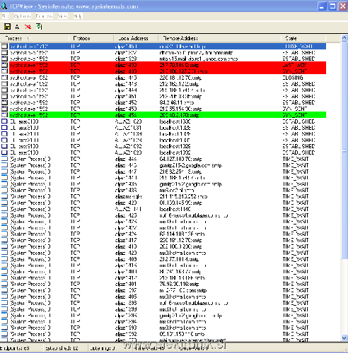

PrispevekObjavljeno: Ned Mar 16, 2008 9:21 pm    Naslov sporočila:   Odgovori s citatom
Sedaj sem kišto še enkrat prečesal za čudnimi rečmi - nič sumljivega.
Se povežem na net in glej ga zlomka .. izgleda da sem postal še server za razpošiljanje spam-a? Rolling Eyes

Pri meni je bil tisti svchost kriv, pod katerim so laufale network services... Zdaj pa ugotovi, kje tiči zajec...
Aly, naloži si program Process Explorer. Tam ti izpiše, kateri proces ti teče pod svchost-om (pri meni to žal ni delovalo).
