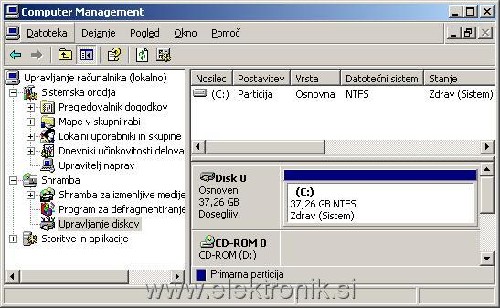

Z disk managerjem od sistema.
Ali pa bootaš windows cd, pa ti nekje na začetku ponudi brisanje/kreiranje particij. Na ta način lahko pobišeš res skoraj vse, kar je odveč, ali drugače ne gre.
