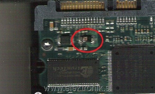

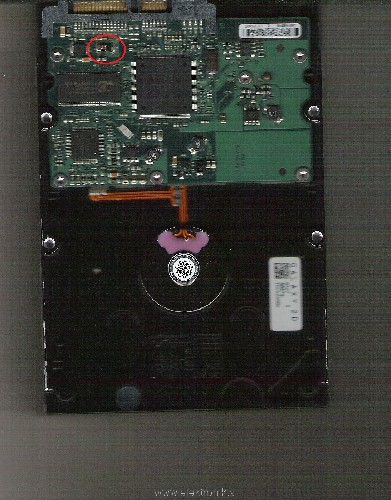

Lep pozdrav pred kratkim je kolega brez mene priklopil disk v svoj novi računalnik nevem kaj je delal ampak mi je skurlo samo en elementek na disku zato bi rad vprašal če kdo ve kaj je tale element in kje ga dobiti ? Lahko z drugega diska to prelotam na tega itd. Podrobneje si poglejte sliko. Malce sem gor roštal in je tista plastika odpala pa meril sem že z voltmetrom Smile element ki je na levi strani je podoben sampak nevem če je isti meritve so različne saj upornost skače od 10 - 18 Mega potem če pa zamenjam žice + - pa kaže v minus -3 itd ....
Hvala za pomoč.

Kam in kako pa je mojster priklapljal napajanje? Glede na kakovost slik samo ugibam: je odleteli element vezan med +5V in GND?

Tisto je zelo verjetno stabilizator/regulator napetosti za vezje in velika verjetnost (ni nujno), da ga je pregrelo in skurilo in potem je povišana napetost prisla na ostale elemente; lahko da so preživeli, lahko pa ne ...

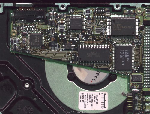

Če je to narejeno s scanerjem, mora biti scaner popolnoma zanič ali, še bolj verjetno povsem narobe uporabljan (skenira se, če ni zelo dobrega razloga zakaj ne, na optićni ločljivosti scanerja) in/ ali napačna uporaba algoritmov za kompresijo slikovnih podatkov.
Za primerjavo pripenjam rezultat skeniranja enega drugega diska na 13 let starem scanerju, ki zmore ubogih 300 DPI. Jpg kompresija je na 95%, da sem dobil primeerljivo velikost datoteke. Slika ni idealna, vendar za primerjavo bo moralo biti dovolj:

Skurilo TVS diodo. Zelo verjetno je napajalnik v okvari

Zaščitna dioda. Disk dela tudi brez. Ne bo pa več preživel napajalniških blodenj...
