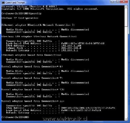

Ponudnik je SIOL, ko pa v CMD na mojemu laptopu vpišem ipconfig v cmd pa nikjer ni videti DNS.
Laptop je povezan brezžično... Prilagam fotko cmd:
 Velikost datoteke:  79.46 KB
mucek4
Prispevkov: 2952
Aktiv.: 12.43
PrispevekObjavljeno: Pon Mar 24, 2008 2:31 pm    Naslov sporočila:   Odgovori s citatom
Koda:
Ipconfig /all
In ljudje božji.
SIOLOVA DNS-A TAURUS1 in TAURUS2 NE OBSTAJATA VEČ! (Kričim)
Pravila SiOL-ova DNS-ja sta 13 in 23 na koncu.
