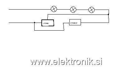

ker sam nisem dovolj pameten prosim za sledečo pomoč:
v hiši imam stopnice ki se lomijo in dva predprostora ker ni mogoče pokriti z enim senzorjem vsega bi nabavil dva senzorja ki bi ju vezal tako da bi oba prižigala vse tri luči naenkrat zanima pa me ali to senzorji omogočajo (v trgovini mi niso znali povedati) in kakšna bi bila naoptimalnejša vezava (jaz bi nekaj poiskušal z spodaj prikazano vezavo). Upam da sem bil dovolj jasen.

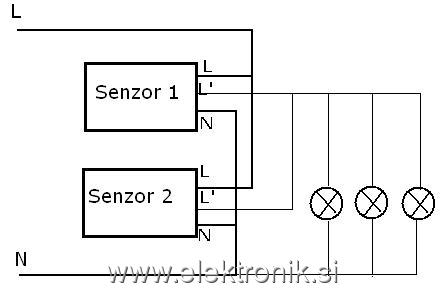

Ko se vključi en senzor, bo izključil napajanje drugemu ter se bo drugi resetiral. Drugi bo resetiral prvega, itd ... Najboljša rešitev bi bila s 3-žičnimi senzorjami (taki, ki potrebujejo stalno nulo in fazo, ter samo preklapljajo izhod za žarnico. Te lahko brez skrbi vežeš vzporedno.
edit: slika:

če uporabiš najcenejše PIR senzorje, ki jih prodajajo pri OBI-ju in BauHausu, potem to gre. Senzorje pač vežeš paralalno. (vsak ima 3 kontakte, nulo, fazo in fazo preko releja)
Rezultat; katerikoli senzor bo zaznal prisotnost, bo vklopil luč, pod pogojem, da je sicer dovolj temno. Ko boš po stopnicah prišel v obomčje drugega senzorja, le ta verjetno ne bo vklopil, ker pogoj, da je dovolj temno, ni več izpolnjen. Zato bodi čas na prvem senzorju nastavljen dovolj dolgo. No, sicer pa bi drugi senzor vklopil kmalu po tem, ko bi prvi senzor zaradi preteka časa ugasnil luč , in bi se s tem izpolnil pogoj dovolj teme.
