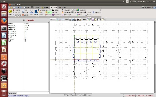

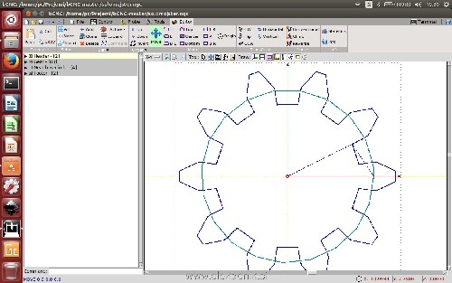

Je mogoče kdo uporabnik bcnc programa?
https://github.com/vlachoudis/bCNC
Zanima me ;import/export g-code and dxf files
in ; basic CAM features (profiling, pocketing, cutting, drilling)
Torej če lahko v programu urediš dxf file (profiling, pocketing.....)
Vsakršna uporabniška informacija okoli bcnc je dobrodošla....
solomojster
Prispevkov: 851
Aktiv.: 4.63
Kraj: NOVA GORICA
PrispevekObjavljeno: Sre Mar 02, 2016 12:25 pm    Naslov sporočila:   Odgovori s citatom
Zgleda obetavno....

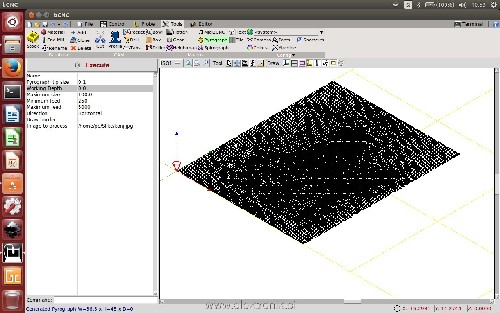

PrispevekObjavljeno: Pet Mar 04, 2016 3:04 pm    Naslov sporočila:   Odgovori s citatom
DXF datoteka iz draftsight-a se lepo uvozi v bcnc. Mogoče je to, kar rabim in bo potrebna predelava iz mach3 na grlb. Vse je odprtokodno. Bom še malo potreniral pred prehodom na grlb. Smile

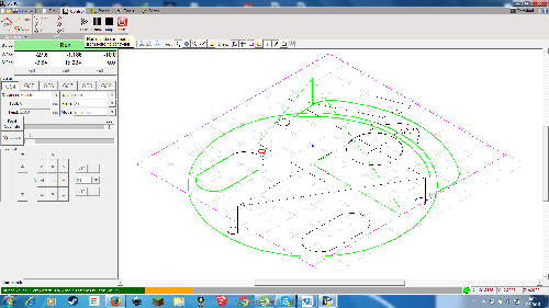

PrispevekObjavljeno: Pon Mar 07, 2016 7:22 am    Naslov sporočila:   Odgovori s citatom
Virtualno zgleda za modelarstvo super. Dxf direktno na cnc-jko
