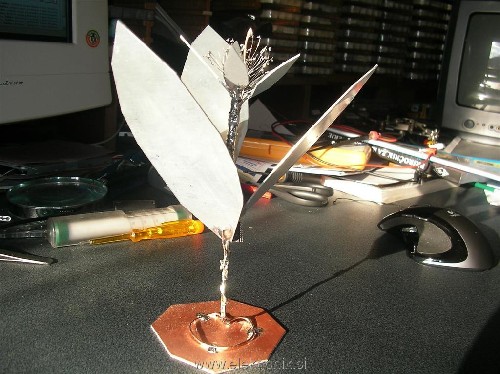

s59ma je napisal/a:
Velikih površin se tako seveda ne da pospajkati, ker Al (kar preveč) odlično odvaja toploto. Primerno je le za manjše kose, na primer Al žico.
Tale rožica na sliki ima kar nesramno velike aluminijaste liste, a so klub temu prav lepo prispajkani na bakreni pecelj...
