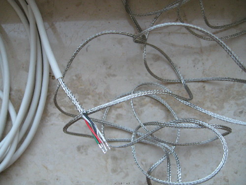

Ne vem kako se to reče.Naj me kdo poravi ta naslov.Doma mi je zmanjkalo to žico.Od Mareta sem dobil nekaj metrov kabla.Pa mi je prišlo na misel in sem odstranil izolacijo in oklopljeno žico sem potegnil.Oklopljeno žico sem sem močno raztegnil in zvil v klobčič.dal sem v raztopljeni kolofonij za nekaj časa.Potem sem vzel ven in obesil da se posuši.Tako sem uporabil.1612

Zgoraj na sliki je imo po-kositrana pletenica, ki se ali lota super, ali pa sploh ne
Sam bakreno pletenico pomočim v mast za spajkanje, segrejem (odstranim okside), nato pa na debelo zalijem s kolofonijo.
Včasih je tudi potrebno malce masti, imo je najboljša za odstranjevanje oksidov iz bakrat, kolofonija je super za odstranjevanje oksidov iz cina.
