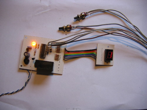

Pribor za spajkanje ter izdelavo tiskanega vezja (enostransko), programator PIC
kratek povzetek projekta:

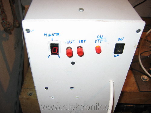

To je timer za osvetljevalno napravo. S prvo tipko nastavimo željen čas (1-9 minut), z drugo pa vklopimo rele in sprožimo odštevanje do nič. Uporabljen je en LED display, tako da je nastavitev možna na 1 minuto natančno. Program za PIC je napisan v MikroBasicu (priložen v dokumentaciji).
fotografije in drugo gradivo:
