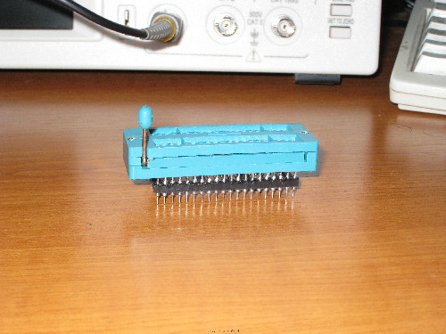

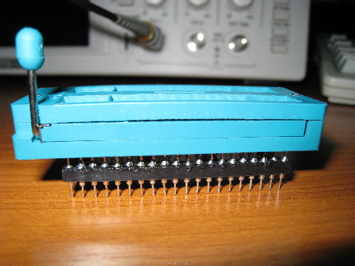

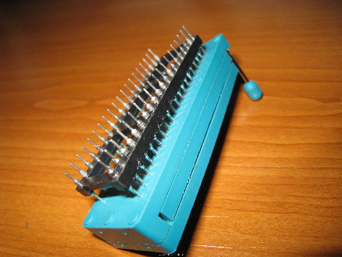

Jaz sem svoj textool (zaradi skopušnosti Very Happy ) kar prilotal v 40-pinsko podnožje, ta "zlotek" pa bom lahko vtaknil v podnožje na vezju.

Ai pa na textool natakneš ta artikel
http://b2c.hte.si/article.asp?ArticleID=6346
in ni potrebe po spajkanju

Sem razmišljal in poizkušal vendar mi nikakor ni uspelo (zaradi textool postavitve nog) natakniti na letvico.
