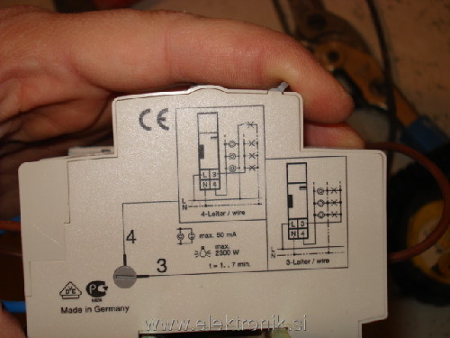

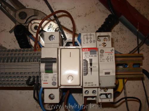

Spoštovani!
Zanima me, kako bi lahko z naslednjimi elementi sestavil zakasnjen izklop ventilatorja in ali je to sploh možno s temi elementi, ali še kaj manjka?
Na sliki je stikalo in ne tipka. Rad bi dosegel, da bi ventilator po izklopu stikala še delal določeno minut.
Kdo bo prvi? Very Happy

Kje sploh je problem ?
Namesto zarnice vezes rele (ventilator) in namesto tipke stikalo Cool
Edini problem,ki se lahko pojavi-nekateri casovniki imajo vgrajen "anti zobotrebec system"-nekateri na stopniscih blokov veselo blokirajo stikalo in luci svetijo cele dneve.Pri nekaterih to ne deluje Wink
LP Robert

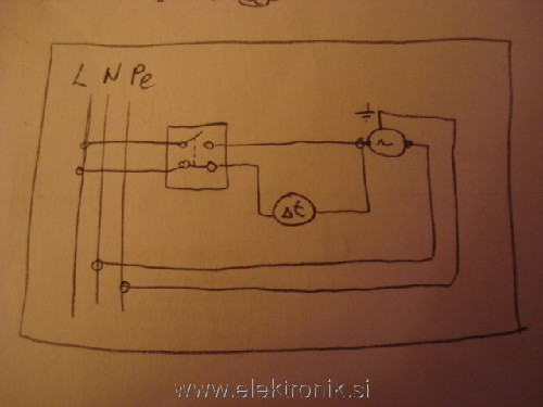

ghost je napisal/a:
Zato potrebuješ izmenično stikalo(3kontakti),tako da ko stikalo izklopš po drugi
strani vzbudiš stopnišno stikalo,ta pa vklopi ventilator za določen čas.Enkrat vklopiš
ventilator neposredno s stikalom,ko stik. izklopiš pa vklopiš ventilator posredno prek
timerja.
To mi delaj ghost Very Happy , evo to sem iskal, hvala, včasih mi res ne potegne prave rešitve iz glave.
Tako torej, kajne?

Vasakhan je napisal/a:
Rad bi imel vezano tako, da bi se timer vklopil šele po pritisku stikala na 0 in tako bi imel zakasnjen izklop ventilatorja.
Tale opis mi deluje cisto drugace kot na zacetku Rolling Eyes
Ugibam-tole bo za na WC Cool
Torej prides na WC in prizges luc.Nato opravis "delo" in ko ugasis luc ventilator posesa "izpusne pline" Very Happy
V tem primeru lahko uporabis eno izmenicno stikalo za luc in ventilator Wink
LP Robert

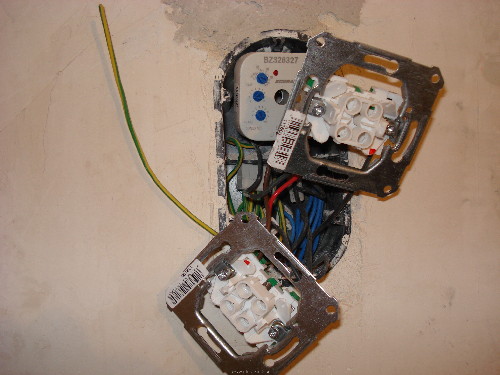

In tako zgleda instaliran rele v dozi Very Happy

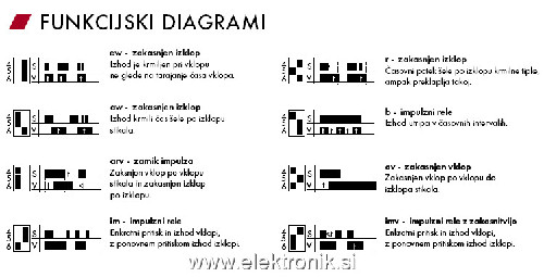

Ali mi lahko kdo razloži, kaj pomenijo te različne nastavitve za rele? Prilagam diagram za različne funkcije.
Ali je možno rele nastavit na ciklično ponavljanje? Tako da bi se npr. vsako uro ventilator prižgal za 10s?

Funkcija b
Ta ima možnost dajanja pulzov, ko je vhod 1. če pa lahko nastavljaš oba časa ločeno (vklopljeno, izklopljeno), pa preberi navodila časovnika. Običajno pa so taki z dvema nastavitvama časa kar dragi.( Pa še pomembno je, da ustrezajo časi tvojim željam.
Edit: po ogledu slikice nastavitev na releju, to ne bo šlo
